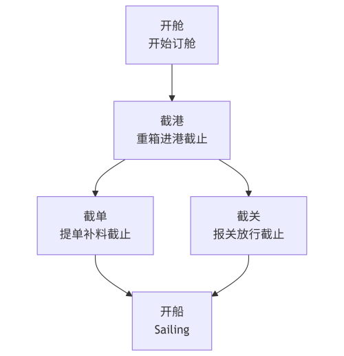

流程与对比
为了更直观地理解,可以参考下面这个流程图和对比表:
海运中开舱、截单、截港、截关分别是什么意思
简单记忆口诀:先开舱能订舱,再截港要进港,接着截关要报关,截单之前补料忙。四步都过,方能开船。
